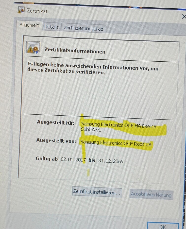

Ein Zertifikat bekommt man im AP Modus wenn man sich mit WLAN verbindet Passwort 1111122222, dann mit den Port Scanner den Port suchen und mit den edge Browser sich dahin verbinden, danach das Zertifikat exportieren. Weiss nur nicht wie ich mit diesen Zertifikat weiter komme.
Wir brauchen das samung electronics ocf root ca Zertifikat, " ausgestellt für" und “ausgestellt von” muss da gleich sein
