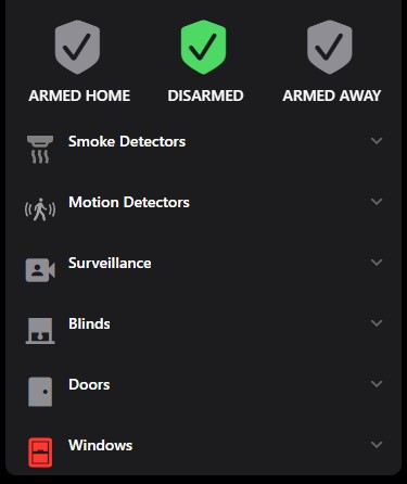

Screenshots
grafik
grafik
grafik
grafik
grafik
grafik
