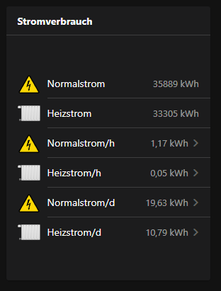

Rules for statistics:
rule "Tageverbrauch_Normalstrom_letzter_Tag"
		Time cron "1 59 23 ? * * *"
		Tagesverbrauch_Normalstrom.postUpdate (StromzahlerHaushalt_GesamtverbrauchHaushalt.deltaSince(now.minusDays(1)).floatValue)
rule "Stundenverbrauch_Normalstrom_letzte_Stunde"
		Time cron "1 59 * ? * * *"
		Stundenverbrauch_Normalstrom.postUpdate (StromzahlerHaushalt_GesamtverbrauchHaushalt.deltaSince(now.minusHours(1)).floatValue)
rule "Tageverbrauch_Heizstrom_letzter_Tag"
		Tagesverbrauch_Heizstrom.postUpdate (StromzahlerHaushalt_GesamtverbrauchHeizung.deltaSince(now.minusDays(1)).floatValue)
rule "Stundenverbrauch_Heizstrom_letzte_Stunde"
		Stundenverbrauch_Heizstrom.postUpdate (StromzahlerHaushalt_GesamtverbrauchHeizung.deltaSince(now.minusHours(1)).floatValue)

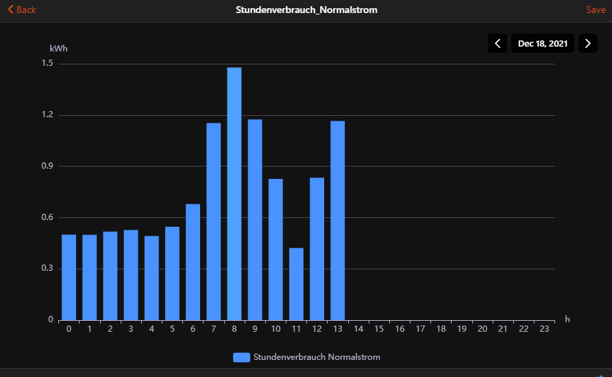

Thank you, I have also implemented this (according to your instructions).
Can you post the code for the BarChart? I don’t have any columns but only an area - and “barWidth” as a parameter doesn’t change anything.
