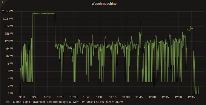

Hi there,
I’m trying to get the rule below working smoothly. Unfortunately, I’m struggling with the correct values.
var Timer tWash = null
var Boolean bWash = false
rule "Waschmaschine fertig"
  Item EG_bad_x_gs1_Power changed
    val Number valWamaPwr = (EG_bad_x_gs1_Power.state as Number).floatValue  // Messwert als Zahl ohne Einheit
    logInfo("WASCHMASCHINE", "Waschmaschine Rule triggert ! Wert : {} ", valWamaPwr)
  if(!bWash)
    if(valWamaPwr > 10) // Erkennung die Maschine wurde gestartet
    bWash = true
    VxWaschma.sendCommand(ON)
  else
  { // bWash ist true -> Maschine aktiv
    if(valWamaPwr < 2)
	{ // Erkennung die Maschine ist vielleicht fertig
      if(tWash === null)
      tWash = createTimer(now.plusMinutes(3), [|
            tWash = null
            bWash = false
                logInfo("WASCHMASCHINE", "Waschmaschine fertig ! Wert : {} ", valWamaPwr)
                	val actions = getActions("pushover", "pushover:pushover-account:soundBike")
                    actions.sendHtmlMessage("Waschmaschine ist fertig", "openHAB3")
                    VxWaschma.sendCommand(OFF)
	else if(valWamaPwr >= 2.5)
	{ // notwendig, falls Stromaufnahme zwischendurch sehr niedrig
      tWash?.cancel
      tWash = null
        logInfo("WASCHMASCHINE", "Waschmaschine Stromaufnahme zwischendurch sehr niedrig - Wert : {} ", valWamaPwr)
This is the power consumption chart:
Ahh.. Your machine drops the wattage quite a lot… My tests never showed my Samsung going as low as that… You might need to have a timer, where "if no energy consumption above 10watts for 2 minutes " for example, in order to overcome that..
