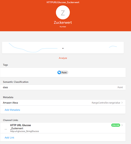

I have a similar problem on OH3 with a number item:
The item is a number and the alexa config looks like this:
value: RangeController.rangeValue
  supportedRange: 0:500:1
  nonControllable: true
  language: de
  friendlyNames: Zucker,Blutzucker
The “device” shows up in the alexa app and everything looks fine. But I can’t ask for that device.
“Alexa, what is the state of Zucker?” or “Alexa, what is the value of Zucker Wert?” or any combination of that doesn’t give me the right answer. Alexa tells me something about sugar. :wink:
Is that because of the ambiguous naming of the item?

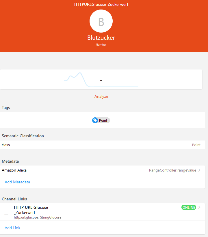

I renamed my Item. Now it’s called “Blutzucker” and is knows in the Alexa-App under that name. I also removed the friendly name.
I think my Echo Show doesn’t know this “Device” even though they are in the same group. The voice history shows that my question was understood correctly. I tried:
What is the value of Blutzucker?
Answer: "I found the following on the Web… [in German of course]
{\"spokenAnswerSsml\":\"Folgendes habe ich im Web gefunden und übersetzt. Laut hubpages.com: Die einfache Funktion von Zucker im Blut bestand zunächst darin, Energie zu liefern.<\\/p><\\/prosody>AnswerSsml<\\/promptId>SmartDJ.MusicQA<\\/namespace>de_DE<\\/locale>default<\\/overrideId>809dfcd2-2807-4eaf-93e9-1130c2db01fa<\\/variant>1<\\/weight>Adm-20160403_211532-21<\\/stageVersion><p xmlns:ivona=\\\"http://www.ivona.com/2009/12/ssml\\\" xmlns:amazon=\\\"https://amazon.com/ssml/2017-01-01/\\\">Folgendes habe ich im Web gefunden und übersetzt. Laut hubpages.com: <break time=\\\"0.5s\\\"/> Die einfache Funktion von Zucker im Blut bestand zunächst darin, Energie zu liefern.</p><\\/answer>AnswerSsml<\\/promptID>SmartDJ.MusicQA<\\/namespace><\\/promptData><\\/promptMetadata><\\/metadata><\\/speak>\",
\"entryType\":\"Knowledge\",\"answerText\":\"Folgendes habe ich im Web gefunden und übersetzt. Laut hubpages.com: Die einfache Funktion von Zucker im Blut bestand zunächst darin, Energie zu liefern.\",\"answered\":true,\"validForGUI\":true,\"searchQueryText\":\"\",\"domains\":[],\"spokenAnswerText\":\"Folgendes habe ich im Web gefunden und übersetzt. Laut hubpages.com: Die einfache Funktion von Zucker im Blut bestand zunächst darin, Energie zu liefern.\",
\"understood\":true,\"questionText\":\"wie ist der wert von blutzucker\"}]}`
Similar behaviour for the question “What is the status of Blutzucker?”
Alexa answers: “Sorry I’m not sure”
You need to use the term “status” or “state” otherwise it won’t trigger a smart home skill request on the Alexa side.
Can you provide the updated item definition? Also, did you remove your previous discovered device from your Alexa account?
I also used “Zustand” which means state without success.
I removed the old “Zuckerwert” und discovered “BLutzzucker” from scratch.

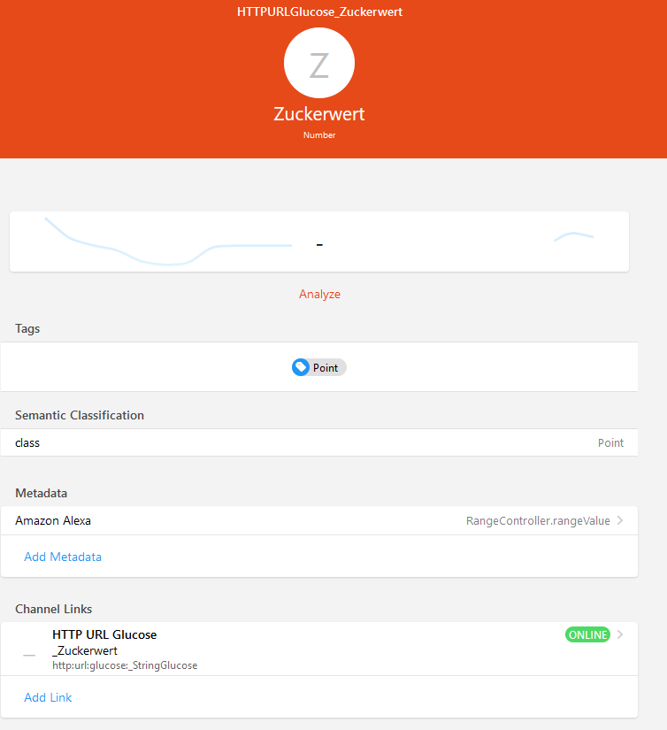

[Is there any other way to provide item definitions?]
The Alexa-Metadata looks like
  language: de
So I went ahead and tried it myself and it is driving me insane :slight_smile: While I assumed it would be straight forward, it doesn’t seem that the direct translation of the English translation is working in German for this endpoint type. The lack of German utterance examples in the Alexa developer API documentation doesn’t help on top of it.
At this point, I am not sure what to recommend for your issue. You can try to use less common words to see if it makes a difference.
In the meantime, I have opened a case with the Alexa developer support team. Let’s see what they come back with.
The way you are providing the information below is fine. You don’t need to include the screenshot. Just include the item name and its label should be fine.
