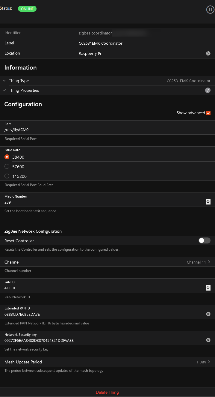

Das ZigBee-Binding hat den USB-Stick sofort erkannt und mit den passenden Angaben, scheint dieser auch soweit zu funktionieren.
Leider klappt die Aufnahme des Schalters nicht. Ich sehe ihn nicht und habe auch vom Gerät her keine Möglichkeit ein Paaring zu erzwingen.

I have edited the BAUD rate before, but that doesn’t do anything.
Hab es geschafft!
Lag doch an den Einstellungen.
Es muss die Baud Rate auf 57600 gesetzt werden und anschließend OpenHAB einmal neu gestartet werden.

Ich habe - weil ich noch andere Tests gemacht hatte - Raspbian und OpenHAB frisch installiert, den ZigBee-Stick angesteckt und die BAUD-Rate geändert (57600). Den Kanal habe ich noch einmal von Hand auf “Auto” gesetzt.
Dann muss OpenHAB einmal frisch gestartet werden und mein Schalter wurde gefunden.
Dieser muss eben dann im Paaring-Modus sein.
(Bei mir 5x Lichtschalter betätigen)
Er tauchte dann nach einer Sekunde auf, wenn ich auf “Scan” drücke.
Wenn dein Gerät nicht gefunden wird, nutze mal 38400 als BAUD-Rate und teste das mal.
Leider habe ich z.B. für meinen Schalter keinerlei Informationen im Netz zu den Werte gefunden.
Man muss hier also probieren, probieren und probieren.
